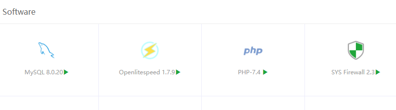

@532569997@qq.com#18515 Hello
why can you install openlitespeed 1.7.9 while aaPanel uses version 1.6.x stable?
@532569997@qq.com#18515 How?
Just run:
CentOS: yum install openlitespeed
Ubuntu: apt-get insall openlitespeed
Make sure to backup config file at: /usr/local/lsws/conf/httpd_config.conf
Because the installation process may overwrite the file (In my test, Ubuntu overwrote, Centos didn't, but just backup to make sure)
Bạn chạy lệnh như trên để cài đặt OLS, vì aaPanel đã có thêm repo của OLS vào hệ thống rồi. Thậm chí họ cũng có dùng LSPHP luôn.
